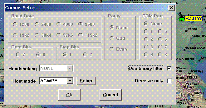

Настройка AGW закончена. Запустите программу UI-veiw32,
 в SETUP выберете Comms Setup и в  HOST mode установите  AGWPE ,закройте и перезапустите UI-veiw32 .
Qsl.net AD

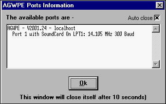

Теперь при старте у вас появится предупреждающее окно об используемом порте.
Qsl.net AD
